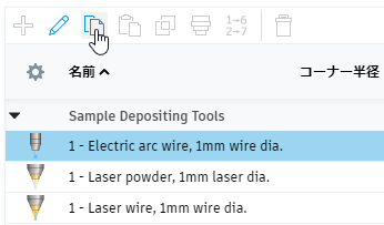

  3. 中央のペインで、目的のサンプル堆積工具を選択し、[工具をコピー] 工具をコピーのアイコン をクリックします。
    サンプル堆積工具
  4. 左ペインで、サンプル堆積工具をコピーするローカル フォルダを選択します。
  5. 中央ペインで、[工具を貼り付け] 工具を貼り付けのアイコン をクリックします。
  6. (省略可能) サンプル堆積工具を編集するには、中央ペインで、[工具を編集] 工具を編集のアイコン をクリックします。

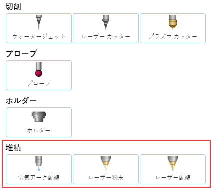

  3. 中央のペインで、[新規工具] 新規工具のアイコン をクリックします。
  4. [堆積]グループで、堆積工具のタイプを選択します。
    堆積工具
