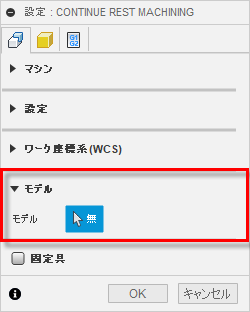

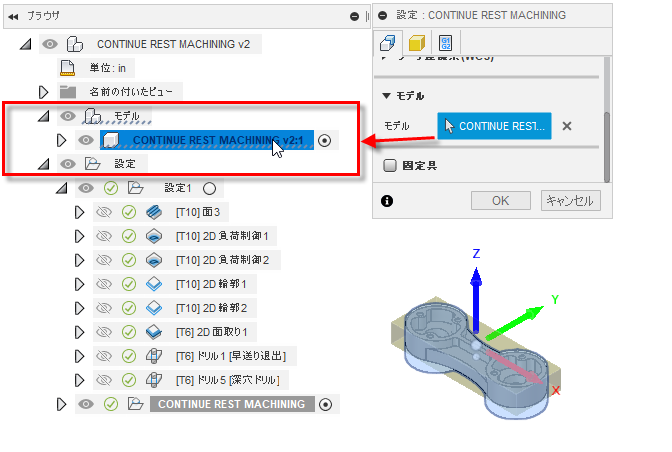

  2. [セットアップ]タブで、必要に応じて[モデル]グループで定義済みのモデル選択をクリアし、最初のセットアップで使用されたコンポーネントと同じコンポーネントを選択します。
    モデル選択をクリアする
    ヒント: 選択するジオメトリがコンポーネントに含まれている場合、ブラウザからジオメトリを選択すると、コンポーネントとして選択されます。キャンバスから同じジオメトリを選択すると、ボディとして選択されます。
    ブラウザからコンポーネントとしてオブジェクトを選択する

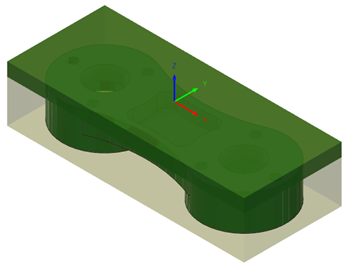

  6. [OK]をクリックします。前のセットアップのストックが、このセットアップに移動されます。
    セットアップから別のセットアップへのストック移動の成功
    上の図では、処理中のストックが表示された状態が示されています。
