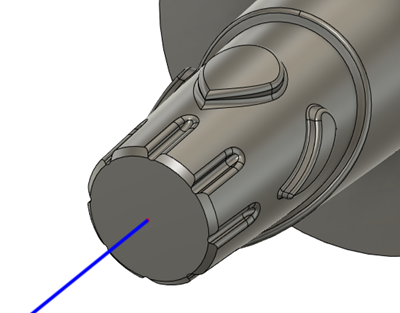

  3. 回転軸の方向を設定します。[回転軸]グループの、[回転軸]ドロップダウン メニューからオプションを選択します。たとえば、セットアップの X 軸をマシンの回転軸と一致するように設定している場合は、[X 軸を設定]を選択します。
  4. [原点]ドロップダウン メニューからオプションを選択して、回転軸の位置を設定します。たとえば、セットアップで WCS の原点を工作機械の回転軸の中心と一致するように設定した場合は、[WCS 原点設定]を選択します。
    パーツの中心を通る回転軸
  5. [工具軸]グループの[プライマリ モード]ドロップダウンメニューから加工要件に最も適したオプションを選択します。たとえば、[回転軸へ]は、工具が常に回転軸の方向を向くようにします。

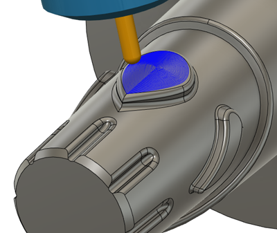

  8. ツールパスの残りの部分をプログラムし、[OK]をクリックします。
4 軸ツールパスが生成されます。
完成したツールパス
