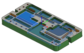

ポケット選択では、加工する開いたポケットまたは閉じたポケットを選択できます。
開いたポケットの選択
開いたポケットの選択**
閉じたポケットの選択
閉じたポケットの選択**
同一平面状に複数のポケットがある場合は、[同一平面上の面を選択]チェック ボックスを使用すると、それらを自動的に選択できます。
閉じたポケットの選択
同一平面上のポケットが自動的に選択される**
