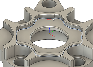

閉じたチェーン
閉じたチェーンでは、選択できるのは最も近い境界のみです。
閉じた輪郭線の例
閉じたチェーンの選択**

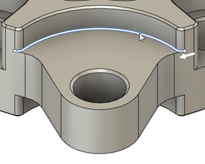

開いたチェーン
開いたチェーンでは、自由度が増し、特定のジオメトリを選択できます。
開いた輪郭の例
開いたチェーンの選択**

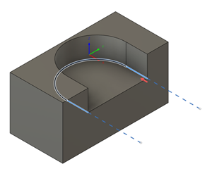

開いたチェーンを選択すると、[始点側延長の長さ]および[終端延長の長さ]を調整してジオメトリを延長できるようになるため、加工するジオメトリのタイプによっては役立つ場合があります。
開いた輪郭の例
延長の長さ**
