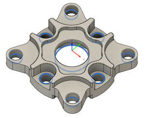

  5. (省略可能)外部プロファイルまたは内部プロファイルに応じてジオメトリの選択をフィルタするには、[ループ]オプションから、[すべてのループ][外側のループ]、または[内側のループ]を選択します。
    シルエット選択の[すべてのループ]
    すべてのループが選択されます。**
    シルエット選択の[外側のループ]
    外側のループが選択されます。**
    シルエット選択の[内側のループ]
    内側のループが選択されます。
