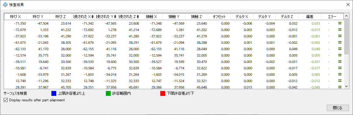

検査結果をインポートすると、Fusion がパーツの位置合わせを計算し、位置合わせされている状態にパーツを調整する最善の方法を決定します。サーフェス検査の詳細結果を解析し、計算されたパーツの位置合わせが適用された状態と適用されていない状態で、点の偏差がどのように変化するかを確認します。
  1. [結果を取得] > [結果を表示] パーツの位置合わせ情報を表示のアイコン をクリックします。
    [検査結果]ウィンドウが開きます。
    検査結果ウィンドウ
  2. (省略可能)パーツの位置合わせを適用しない場合の結果の違いを確認するには、[パーツの位置合わせ後に結果を表示]チェックボックスをオフにします。
