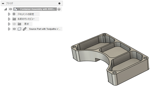

  1. [データ パネル] で、挿入する元のデザインを右クリックし、 [現在のデザインに挿入] を選択します。
    挿入されたデザインはキャンバスに表示され、リンク アイコン リンクのアイコン 付きのコンポーネントとしてブラウザに表示されます。
    挿入されたデザイン

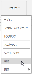

  3. [製造] 作業スペースに切り替えます。
    [作業スペース]メニュー

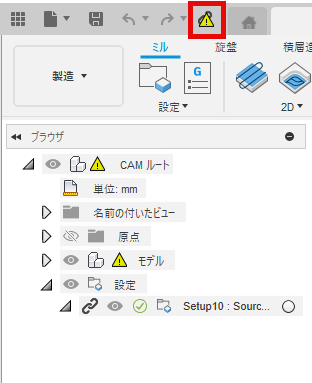

  4. 確認メッセージで [挿入] をクリックして、挿入したデザインからセットアップと操作を追加します。

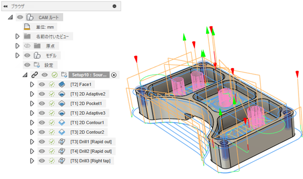

    セットアップと操作は、リンク アイコン リンクのアイコン とともにブラウザに表示されます。
    セットアップを含めて挿入されたデザイン

確認メッセージで [キャンセル] をクリックすると、後でセットアップと操作を追加できます。
