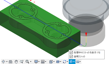

処理中のストックの表示/非表示
キャンバスの下部中央にあるナビゲーション バーで、ストックの表示/非表示のアイコン 処理中のストックの表示/非表示のアイコン をクリックしてから、次の操作を行います。
処理中のストックの表示がオン
