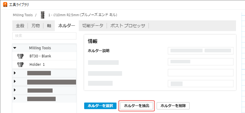

アクティブな工具ライブラリに工具ホルダーを抽出する
ホルダーを抽出すると、工具からホルダーをコピーして、アクティブな工具ライブラリに個別の項目として保存することができます。こうすることで、他のツールでホルダーを使用できるようになります。ホルダーが工具の一部として使用可能な場合に便利です。
  1. [製造] 作業スペースのツールバーにある任意のタブで、 [管理] > [工具ライブラリ] 工具ライブラリのアイコン をクリックします。
    [工具ライブラリ]ダイアログが開きます。
  2. 中央のウィンドウで、ホルダーを含む工具を選択します。
  3. [工具を編集] 工具を編集のアイコン アイコンをクリックします。
    工具編集用の[工具ライブラリ]ダイアログが開きます。
  4. [ホルダー]タブを選択します。
  5. [ホルダーを抽出]をクリックします。
    アクティブな工具ライブラリの工具リストに、選択された工具のホルダーのコピーが表示されます。
