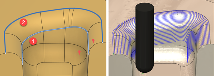

底部の曲線が最初に選択されます。ブレンド ツールパスは、底部の曲線から開始します。

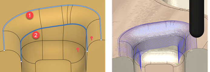

上部の曲線が最初に選択されます。ツールパスは上部の曲線から開始します。
