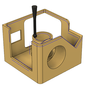

ロリポップ ツールを使用したバリ取りツールパスの例
