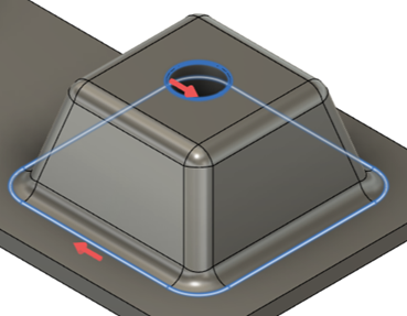

      加工境界、選択したドライブ サーフェスの境界、 サーフェスの中心付近の円または線分、または選択した曲線。
      測地線 - 曲線選択を使用してパスをオフセットします
      この例では、加工法は選択された 2 つの曲線からパスをオフセットします。

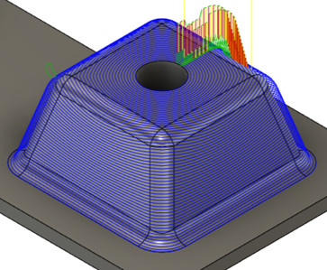

  5. [OK] をクリックします。
ツールパスが生成されます。
測地線ツールパス - 例
