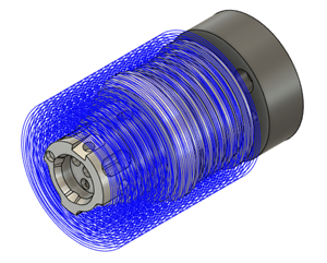

  12. [OK]をクリックします。
ツールパスが生成されます。
完了した回転ポケット ツールパス
