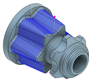

ツールパスが生成されます。
完成したツールパス
