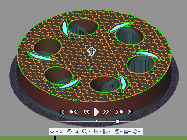

再生コントロール
ツールパス先頭のアイコンツールパス末尾のアイコン ツールパスの先頭に移動/ツールパスの末尾に移動 最初のレイヤの先頭または最後のレイヤの先頭にそれぞれジャンプします。
前の操作のアイコン次の操作のアイコン 以前の操作へ移行/次の操作へ移行 現在のレイヤを終了して次のレイヤの先頭に進みます。
前の動作のアイコン次の動作のアイコン 以前の動作へ移行/次の動作へ移行 次のステップを描画します。ステップ サイズは速度スライダによって決まります。
シミュレーション開始アイコンシミュレーション一時停止アイコン シミュレーションを開始/シミュレーションを一時停止 アニメーションをそれぞれ開始および一時停止します。[すべてのレイヤを構築]などの表示スタイルに影響する設定を変更しても、すぐには有効になりません。一時停止および再開して初めて有効になります。
速度アイコン 速度 このスライダは、一度に描画されるツールパスの量をコントロールし、再生速度を効果的に制御します。速度を最低にすると、ステップごとに 1 本の線のみが描画されます。
スライスの進行状況のアイコン スライスの進行状況 スライス スタック全体における全体的な進行状況を示します。このバー内をクリックすると、目的の進行状況の時点にジャンプします。
また、矢印をクリックしてドラッグすると、レイヤを直接移動できます。
FFF ツールパスのプレビューの矢印

いずれの場合も、ツールパス シミュレーション中は右下に凡例が表示され、関連する色が表示されます。
積層ツールパスの色の凡例
この例は、FFF の凡例を示しています。
