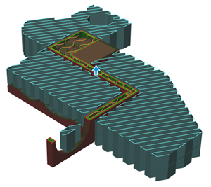

  8. キャンバスにあるシミュレーション プレーヤのコントロールで、[シミュレーションを開始] 開始のアイコン をクリックするか、Ctrl+Space を押します。
    積層ビルドのシミュレーションが開始されます。
    シミュレーションの例
    シミュレーションの進行とともに、ダイアログ内のビルドに関する統計が更新されます。統計には、ビルド全体のレイヤの総数、ビルド プラットフォームからシミュレートされている現在のレイヤまでの高さ、現在のレイヤのビルドに必要な時間、および現在のレイヤの番号が含まれます。
