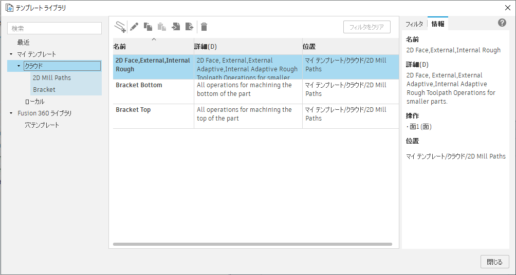

テンプレート ライブラリは、3 つの一般的なセクションに分かれています。
テンプレート ライブラリ ダイアログ
[Fusion ライブラリ]には、インポート可能なツールパス テンプレート グループが多数含まれています。[ローカル] フォルダは、ローカル デバイス上で利用可能な個人用ライブラリ用です。[クラウド]フォルダは、クラウドから利用可能な個人用ライブラリ用で、どのデバイスでも使用できます。
注: クラウド ライブラリには、アクティベーションが必要です。ユーザ プロファイルのアイコンをクリックし、[基本設定] > [一般] > [製造] > [クラウド ライブラリを有効にする]をクリックします。
左側のウィンドウでテンプレート ライブラリを選択すると、そのライブラリの内容が、テンプレートの名前、内容の説明、保存した場所とともに、中央のウィンドウに表示されます。中央のウィンドウからテンプレートを選択すると、右側のウィンドウの [情報] タブにその内容が表示されます。

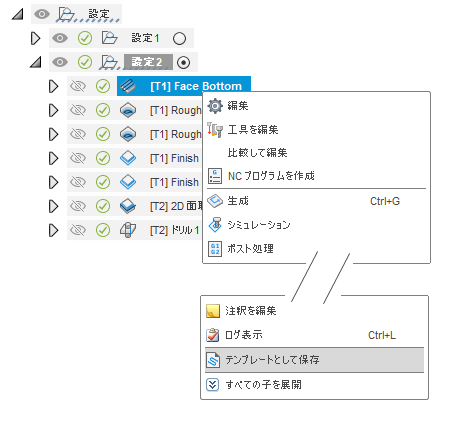

ライブラリにテンプレートをエクスポートする
テンプレートのインポート
これにより、保存されたツールパス操作に名前を付け、説明を追加し、保存する位置を指定するためのダイアログが表示されます。
