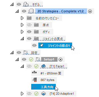

工具方向を再利用する
操作の工具方向を設定するときに、Fusion では選択可能な工具方向ノードがブラウザに追加されます。これにより、将来の操作で工具方向を再利用できるため、工具方向を毎回指定する必要がなくなり、複数の操作で同時に調整できます。モデル上のジョイントの原点を使用して工具方向を定義することもできます。
  1. 操作を作成または編集します。
  2. 操作ダイアログの [複合軸] タブで、 [工具方向] チェックボックスをオンにします。
  3. [工具方向] リストで、 [座標系] を選択します。
    工具方向リスト
  4. ブラウザの [モデル] で [ジョイントの原点] ノードを選択するか、 [セットアップ] の既存の操作で、以前に定義した [工具方向] を選択します。
    ジョイントの原点
