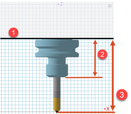

工具ホルダーと工具アセンブリのゲージ長さを使用する
ゲージ ライン(1)は、計測の基準線です。ホルダーのスピンドルへのアタッチ点を表します。工具ホルダーのゲージ長さ(2)は、ゲージ ラインより下のホルダーのセグメント高さの合計を表します。工具アセンブリ(3)のゲージ長さは、ゲージ ラインと工具の先端間の距離を表します。
ミル工具ホルダー - ゲージ ラインと長さ
スピンドルまたは工具ブロック内のホルダーを正確に表すには、ホルダーのゲージ ラインを定義します。また、Fusion のホルダーのゲージ長さを、ホルダーまたは工具アセンブリのゲージ長さの測定値と比較することもできます。
工具ホルダーのゲージ長さを定義する

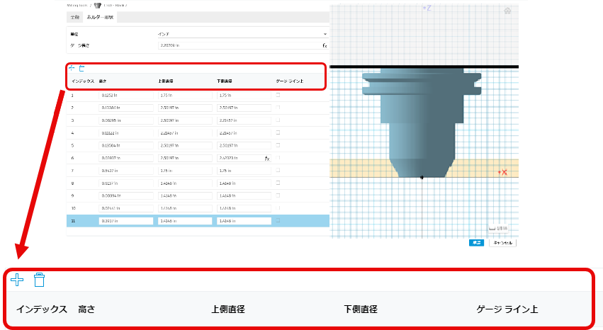

  4. 表示されたダイアログで、[ホルダー ジオメトリ]タブをクリックします。
  5. 必要に応じて [セグメントを追加] ホルダー セグメントを追加のアイコン または [セグメントを削除] ホルダー セグメントを削除のアイコン をクリックして、ツール ホルダーのセグメントを追加または削除します。
    注: セグメントを追加または削除すると、計算された[ゲージ長さ]が更新されます。
  6. 省略可能な手順:
    • ゲージ長さの計算からセグメントを除外するには、その[ゲージ ラインの上]チェックボックスをオンにします。
    • 計算された [ゲージ長さ]をユーザ定義の長さに変更するには、新しい値をボックスに入力します。
      注: [ゲージ長さ]は正の値である必要があり、すべてのセグメントの高さの合計を超えることはできません。

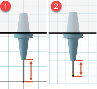

  4. 表示されたダイアログで、[カッター]タブをクリックします。
  5. [工具アセンブリ]グループで、[ゲージ長さ]を編集します。
  6. [ジオメトリ]グループで、現在の工具の[ホルダー下の長さ]を編集します。
  7. 3D 工具プレビューで、工具アセンブリを確認します。
    工具アセンブリ - ゲージ長さとホルダー下の工具長さを編集する
    [ゲージ長さ(1)]を編集した後の工具アセンブリ。[ゲージ長さ]と[ホルダー下の長さ(2)]を編集した後の工具アセンブリ
