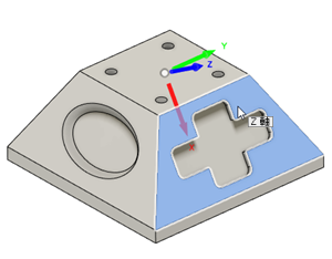

  3. [Z 軸]ボタンがアクティブな状態で、加工領域が含まれている面を選択します。面を選択すると、軸が面に垂直に設定されます。
    3+2 加工の傾斜面を選択
