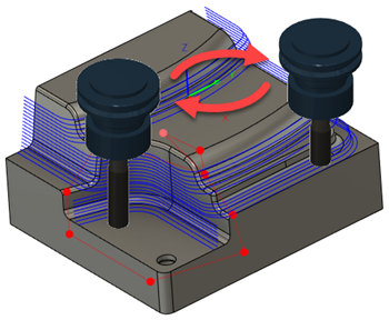

ツールパスを分割してから短い工具を長い工具に置き換えた図
