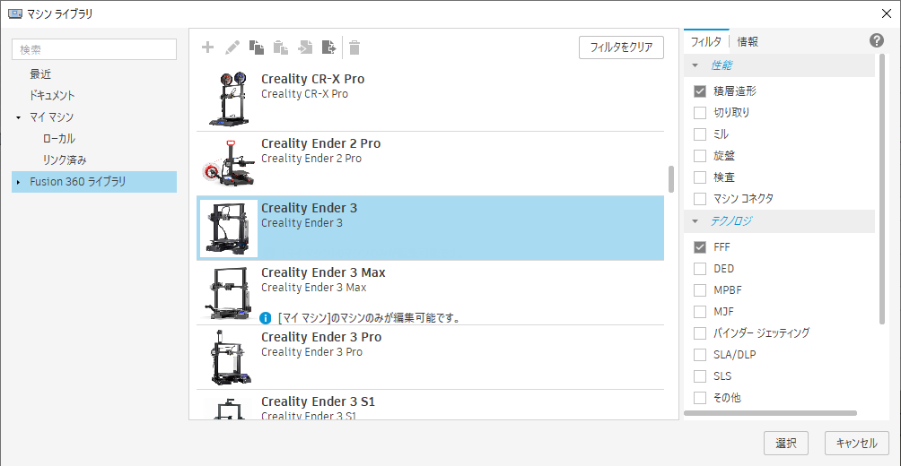

    2. [マシン]の横にある[選択]をクリックします。
      [マシン ライブラリ]が開きます。ここで、使用するプリンタを選択します。
    3. 左側のパネルで、[Fusion ライブラリ]が選択されていることを確認します。
    4. 右側のパネルの[フィルタ]タブで、[機能]は[積層]に設定され、[テクノロジ]は[FFF]に設定されていることを確認します。
    5. 中央のパネルで、Creality Ender 3 を検索して選択し、選択(Select)をクリックします。
      マシン ライブラリ
      マシン ライブラリが閉じ、プリンタはキャンバス上に表示されます。

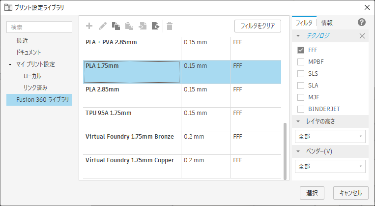

    6. セットアップ ダイアログで、プリント設定をクリックします。
      [プリント設定ライブラリ]が開きます。ここでは、使用するプリント設定を選択します。プリント設定とは、モデルのプリント方法を制御する設定のグループの名前です。
    7. 左側のパネルで、[Fusion ライブラリ]フォルダが選択されていることを確認します。
    8. 中央のパネルで、PLA 1.75 mmを検索して選択し、[選択]をクリックします。
      プリント設定ライブラリ
      [プリント設定ライブラリ]が閉じます。
      注: PLA が材料、1.75 mm がフィラメント径です。

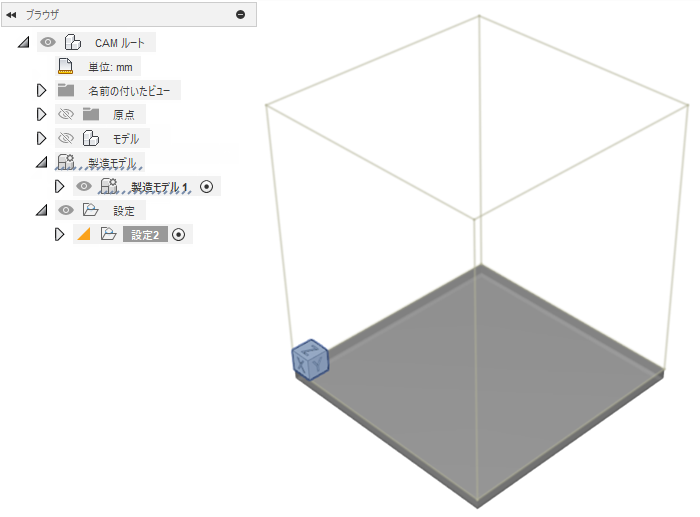

    9. [OK]をクリックして、セットアップを作成します。
      設定
      セットアップ項目がブラウザに追加されます。[セットアップ]ダイアログが閉じます。

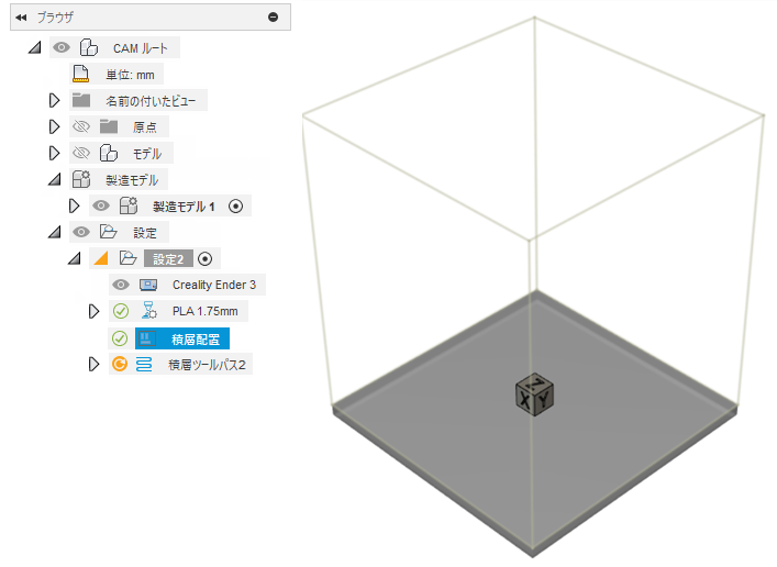

  4. [製造] 作業スペースのツールバーで、 [積層] > [位置] > [配置] 積層配置アイコン をクリックします。
    [積層配置]ダイアログが開きます。
  5. 積層配置ダイアログで、設定をデフォルトのままにして、OK をクリックしてモデルをプリンタのビルドプラットフォームの中心に自動配置します。
    モデルの配置
    積層配置項目は、ブラウザの設定項目の下に追加されます。
