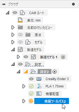

  1. 積層ツールパスを生成します。
    1. ブラウザで、[積層ツールパス]項目を選択します。
      ブラウザ
    2. [製造]作業スペースのツールバーで、[積層] > [アクション] > [生成] [生成] をクリックします。
      ブラウザ内の項目の横にあるアイコンが、期限切れの[オレンジ色]のリサイクル アイコン から[有効]な緑色のティック アイコン に変わります。

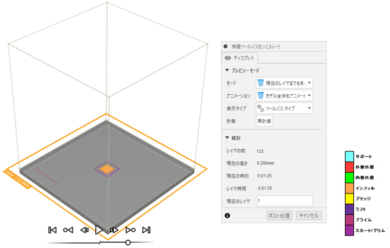

  2. 積層ツールパスをシミュレーションして、モデルのレイヤを視覚化します。
    1. ブラウザで、積層ツールパス項目、または、セットアップ項目が選択されていることを確認します。
    2. [製造]作業スペースのツールバーで、[積層] > [アクション] > [積層ツールパスをシミュレート] [積層ツールパスをシミュレート] をクリックします。
      シミュレーション
      [積層ツールパスをシミュレート]ダイアログが開きます。キャンバスが更新され、モデルの最初のレイヤが表示されます。また、キャンバスの下部でシミュレーション コントロールが使用できるようになります。
    3. キャンバス上のシミュレーション コントロールで、[シミュレーションを開始] 開始のアイコン をクリックして、モデルの印刷時に異なるレイヤが表示されるようにします。
      シミュレーション
      現行レイヤ、レイヤの高さ、およびプリントにかかる時間は、[積層ツールパスをシミュレーション]ダイアログで更新されます。

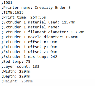

    5. [ポスト] をクリックして、印刷ファイルを作成します。
      G コード
      これで、プリンタに印刷ファイルを転送することができます。
