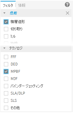

    4. 右側のパネルの[フィルタ]タブで、[性能]が[積層]に設定され、[テクノロジ]が[MPBF]に設定されていることを確認します。
      マシン フィルタ
      注: MPBF マシンは Fusion Manufacturing Extension でのみ使用できます。

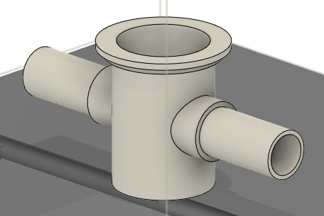

  4. ビルド プラットフォーム上にパーツを直接配置します。
    1. [製造] 作業スペースのツールバーで、 [積層] > [位置] > [配置] 積層配置アイコン をクリックします。
      [積層配置]ダイアログが開きます。
    2. [プラットフォームのクリアランス] として 0 を入力します。
    3. OK をクリックして、マシンのビルド プラットフォーム上にパーツを自動配置します。
      [積層配置]ダイアログが閉じます。
      ビルド プラットフォーム上のパーツ

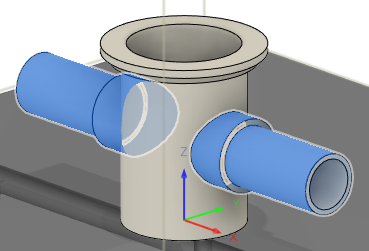

  5. パーツの 2 つの水平パイプにボリューム サポートを追加して、これらのサーフェスがビルド プロセスの熱を受けて変形しないようにします。
    1. [製造]作業スペースのツールバーで、[積層] > [サポート] > [ボリューム サポート] ボリューム サポートのアイコン をクリックします。
      [ボリューム サポート]ダイアログが開きます。
    2. [選択] がアクティブであることを確認します。
    3. キャンバス上で、パーツを拡大ズームし、水平パイプの外側サーフェスをクリックします。
      サポートするサーフェス
    4. ダイアログで、[OK]をクリックします。

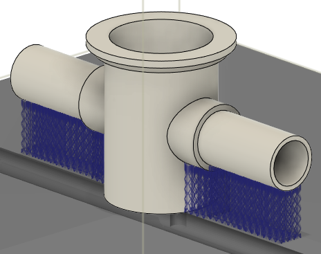

      複雑なラティス構造を使用したサポートがパイプの下に生成され、[サポート]ノードがブラウザに追加されます。
      サポートが付けられたパーツ
      サポートの複雑なラティス構造に注意してください。これらのメッシュを直接作成すると、非常に密度の高いメッシュが生成され、シミュレーション時間が長くなります。次のアクティビティでは、より実行可能なソリューションを示します。
      サポートのクローズアップ
