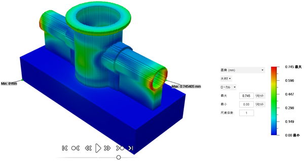

このチュートリアルでは、MPBF (金属粉末床溶融結合)を使用して製造されるパーツのプロセス シミュレーション スタディを設定および解析します。プロセス シミュレーションを解析することで、積層造形プロセスにおける変位(予期されるパーツの反り)を予測することができます。プロセス シミュレーションでは、リコータの詰まりのリスクやレイヤ間温度を予測することもできます。
変位の結果
パーツの予測変位を示すプロセス シミュレーション結果
