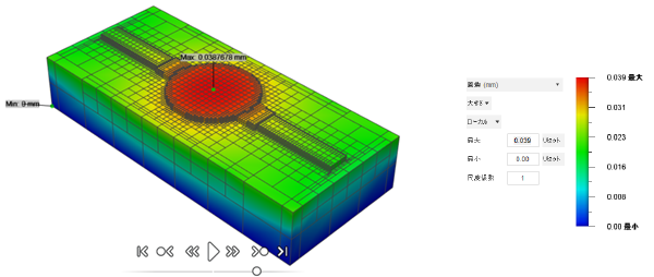

      [結果]コンテキスト環境のキャンバス上に、[変位]の結果が表示されます。
      変位の結果
      ヒント: 変位倍率の範囲を変更するには、色凡例の横にある[大きさ]を変更します。シミュレーションの各増分またはシミュレーション全体の最小値と最大値を表示するには、[ローカル]と[グローバル]を切り替えます。

    3. 変位のカラー スペクトルをより明確に表示するには、[結果]コンテキスト環境で[要素エッジを切り替え] 要素エッジを切り替えのアイコン をクリックします。
      要素エッジを切り替え
      変位の結果、要素エッジなし
      ヒント: 視覚的な反りを変更するには、色凡例の横にある[尺度係数]を変更します。既定値の 1 では、予想される反りが表示されます。値を 0 にすると、すべての反りが削除されます。1 より大きい値にすると、拡大された反りが表示されます。

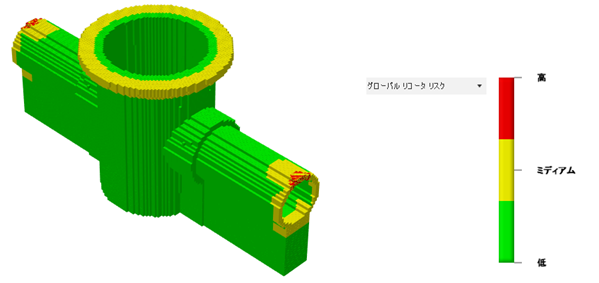

    4. 色凡例の横にあるメニューで、[グローバル リコータ リスク]を選択します。
      [結果]メニュー
      リコータへの衝突は、融合パーツの上部が粉末レイヤを通過してリコータ ブレードのパスまで歪む場合に発生します。リコータ リスクでは、リコータの詰まりの危険性がある領域が存在する場合に、その領域の視覚的なインジケータをすばやく表示することができます。
      リコータ クリアランス
      ヒント: サポートを追加したり、ビルド方向の変更を試すことで、リコータが詰まる可能性が軽減されることがあります。これは、追加のプロセス シミュレーションを使用してテストすることができます。

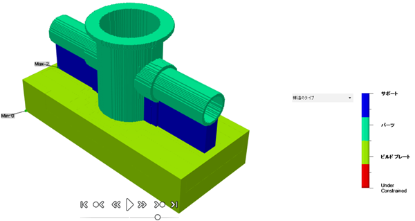

    5. 色凡例の横にあるメニューで、[構造のタイプ]を選択します。
      [構造のタイプ]は、シミュレーションのコンポーネントを表示する、もう 1 つのグローバル表示です。
      構造のタイプ

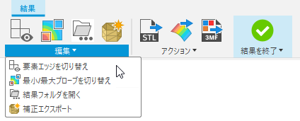

  3. 反ったパーツの .stl ファイルを作成して、解析されたプロセス シミュレーション スタディで予測された変位を反映します。
    1. [結果]コンテキスト環境で[反りのある STL をエクスポート] 反りのある STL をエクスポートのアイコン をクリックします。
    2. [STL ファイルの場所を選択してください]ダイアログで、[ファイル名]を入力し、[保存]をクリックします。
  4. 逆に反ったパーツの .stl ファイルを作成して、解析されたプロセス シミュレーション スタディで予測された変位を自動的に補正します。
    1. [結果]コンテキスト環境で[補正された STL をエクスポート] 補正されたものをエクスポートのアイコン をクリックします。
