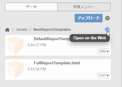

  1. データ パネルで、[ライブラリ] > [アセット] > [NestReportTemplates]フォルダに移動します。
  2. [Web で開く]をクリックします。Web ページが開き、Fusion Web クライアント でテンプレートを表示できます。そこでテンプレートをダウンロードすることができます。
    Web で開く

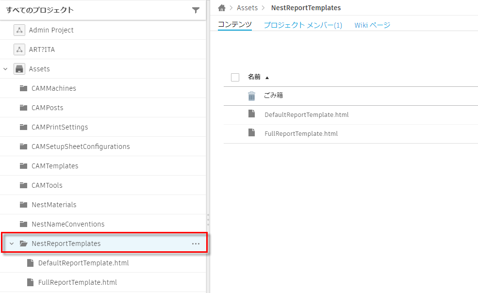

  2. [Web で開く]をクリックします。Web ページが開き、Fusion Web クライアント でテンプレートを表示できます。そこでカスタマイズしたテンプレートをアップロードできます。
  3. Fusion Web クライアント で、[NestReportTemplates]フォルダに移動します。

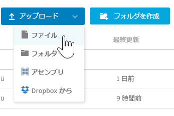

  4. ページの右上で、[アップロード] > [ファイル]をクリックします。
    ネスト レポート テンプレートをアップロードする

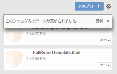

  6. アップロードが完了したら、Fusion のデータ パネルで[NestReportTemplates]フォルダに移動します。フォルダ内のデータが更新されたことを示すプロンプトが表示されます。
    データ パネルを更新する

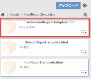

  7. プロンプトで[更新]をクリックします。新しくアップロードされたカスタマイズしたテンプレートが表示され、ネスト レポートを作成する際に使用できます。
    新しくアップロードされたネスト レポート ファイル
