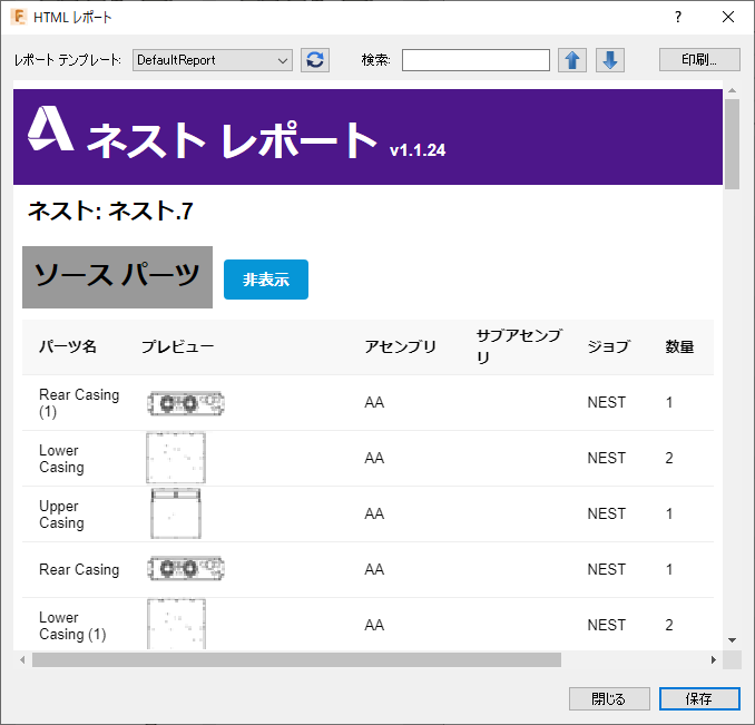

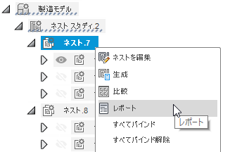

ネストに関するレポートを作成、ビュー変更、および共有します。
レポートを作成する

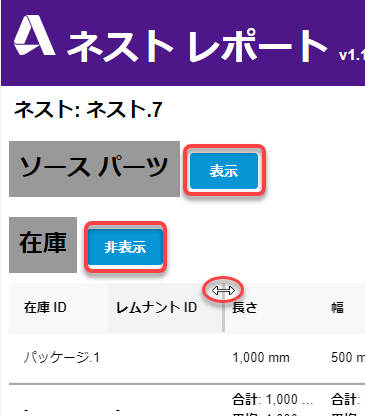

セクションを表示/非表示および列をサイズ変更する

  1. レポート ウィンドウの右下コーナーにある[保存]をクリックします。
  2. レポートのファイル タイプ(HTML または PDF)を選択します。
  3. レポートの名前とフォルダを選択して保存します。
    イメージを含むすべてのレポート情報は、単一のレポート ファイルに保存されます。
  4. 共有する人にファイルを送信します。
