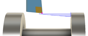

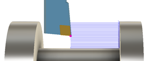

溝切り加工が施されないように選択解除されたアンダーカット加工 溝切り加工が施されるように選択されたアンダーカット加工
選択解除されている状態 選択されたオブジェクト
