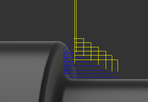

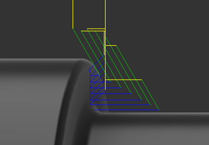

角度付き進入動作
工具寿命を延ばすために、パーツをストック領域に直接プランジするのではなく、傾斜するように角度を付けて進入させることができます。進入動作の方向は、セットアップ Z 軸から反時計回りに測定されます。すべての角度付き進入は、モデルに対してガウジがないかチェックされます。クリアランス(ストックからの増分距離)を指定して進入動作の開始を設定し、送り速度を設定できます。
標準旋盤 垂直旋盤
ストックへのプランジ ストックへの角度付き進入ランプ
