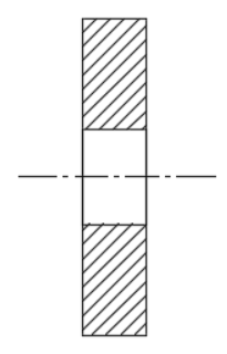

中心線を作成します。
[中心線]ツールは、[ジオメトリ]ツール グループの下のツールバーにあります。
  1. [ジオメトリ] > [中心線] 中心線のアイコン を選択します。
  2. 2 つの線分または直線エッジを指定します。
2 つのエッジの間に中心線が作成されます。

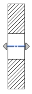

中心線を変更する
中心線の長さを修正するには、既存の中心線を選択し、グレーの矢印グリップを使用して長さを調整します。
既定の中心線 選択した中心線 修正した中心線
