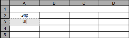

カスタム テーブルのセルに入力する
テーブルの例 - 文字
  1. クリックしてテーブルを選択します。
  2. セルをダブルクリックします。
    セルにカーソルのプロンプトが表示され、[テキスト]ダイアログが表示されます。
  3. [テキスト]ダイアログで、テキストの書式設定を調整します。
    • [フォント]: ドロップダウン リストからフォントを選択します。
    • [高さ]: 現在の単位で文字の高さを指定します。
    • [太字]
    • [斜体]
    • [下線]
    • [寸法値の位置合わせ]: ドロップダウン リストからテキストの位置合わせを選択します。
    • [記号]: フライアウトから記号を選択してセルに挿入します。
  4. セルに表示するテキストを入力します。
  5. (省略可能)別のセルをダブルクリックし、手順 3 を繰り返します。
  6. [閉じる] をクリックします。
編集したセルの新しい内容がシートのテーブルに表示されます。
注: ハイライト表示されたセルに入力を開始すると、入力した新しい文字によってセルの元の内容が置き換えられます。

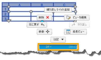

カスタム テーブルをコピーする
カスタム テーブルは同じシート、同じ図面内の別のシート、別の図面にコピーすることができます。
  1. コピーするカスタム テーブルをクリックして選択します。
  2. 選択したテーブルを右クリックして、メニューを表示します。
  3. [コピー]を選択します。
    カスタム テーブルのコピー
  4. テーブルをコピーするシート内の場所を右クリックし、[貼り付け]を選択します。
    [移動]ダイアログが表示されます。
  5. シート内の任意の場所をクリックして、基点を指定します。
  6. カーソルを動かして目的の位置に置き、もう一度クリックしてシートにテーブルを配置します。
  7. [移動]ダイアログで、[OK]をクリックします。
    テーブルがコピーされ、シートに表示されます。
