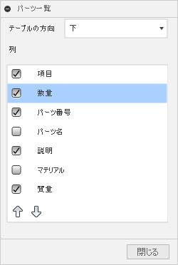

パーツ一覧
[パーツ一覧] パーツ一覧のアイコン ツールは、セルにアセンブリ、ストーリーボード、コンポーネント、またはシート メタル コンポーネントの参照に関する情報を自動的に入力するテーブルを作成します。
パーツ一覧の例
パーツ一覧は、デザイン内のコンポーネントを項目化するテーブルです。各行には、コンポーネントに関する次の情報を含めることができます。
ビューを選択し、構造を選択して、シートにテーブルを配置し、テーブルの方向と列を調整します。バルーンは、関連付けられたビューに自動的に追加されます。

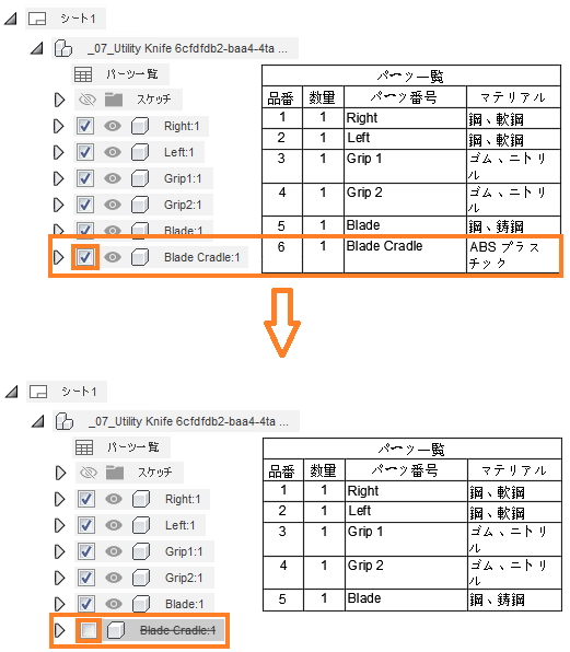

コンポーネントを抑制する
コンポーネントを抑制して、パーツ一覧からコンポーネントを削除できます。[図面]作業スペースで、ブラウザのコンポーネントを特定し、[抑制]ボックスのチェックを解除してコンポーネントを抑制します。コンポーネントは、関連付けられたビューで非表示になり、パーツ一覧から削除されます。
コンポーネント抑制の例

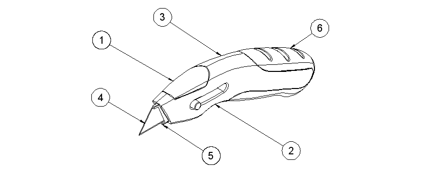

バルーン
[バルーン] バルーン アイコン ツールは、パーツ一覧に表示されるときにアセンブリ内のコンポーネントを識別するためのバルーンを作成します。
次の 2 種類のバルーンを作成できます。
バルーンの例
注: パーツ一覧を作成すると、一部のバルーンが関連付けられたビューに自動的に追加されます。パーツ一覧を作成した後に、バルーンを追加、削除、移動、または再関連付けすることができます。

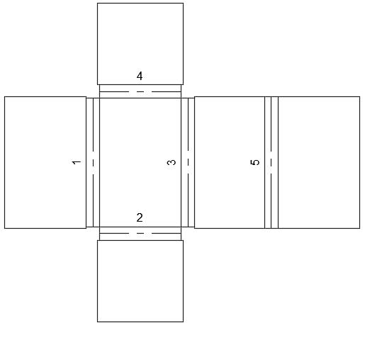

曲げテーブル
[曲げテーブル] 曲げテーブルのアイコン ツールは、フラット パターン参照内の各シート メタル曲げに関する情報をセルに自動的に入力するテーブルを作成します。
フラット パターン ビューを選択し、曲げテーブルをシートに配置します。曲げ ID が自動的にビューに追加されます。
曲げ ID
[曲げ ID] 曲げ ID のアイコン ツールは、曲げテーブルに表示されるときにフラット パターン内のシート メタル曲げの中心線を識別するための曲げ ID ラベルを作成します。
曲げ ID の例

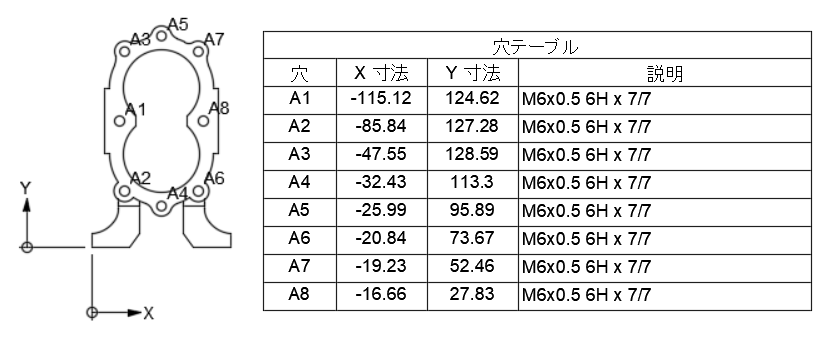

穴テーブル
[穴テーブル] 穴テーブルのアイコン ツールは、ビュー内の各穴に関する情報をセルに自動的に入力するテーブルを作成します。
穴テーブルは、選択した図面規格に従い、適切な寸法と注釈の規格が入力されます。
穴テーブルには原点が必要です。[穴テーブル] ツールのプロンプトに従って新しい原点を配置するか、座標寸法を使用して配置された既存の原点を使用できます。各ビューには独自の原点が必要です。
穴テーブルの例

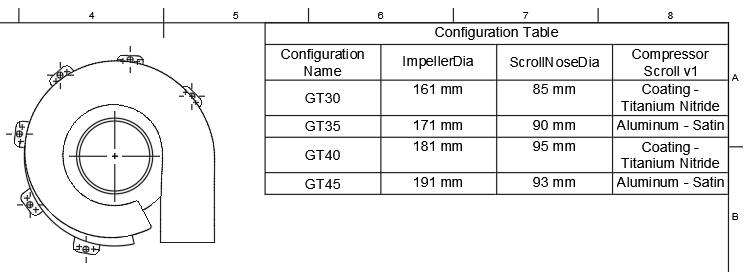

コンフィギュレーション テーブル
[コンフィギュレーション テーブル] ツール コンフィギュレーション テーブルのアイコン は、コンフィグ済みデザインのコンフィギュレーション データを表示するテーブルをシート上に作成して、タビュレート図面を作成します。
デザイン コンフィギュレーション テーブルから次のコンフィグ済みアスペクトを追加します。
コンフィギュレーション テーブルの例

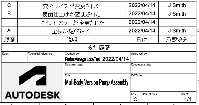

改訂履歴
[リビジョン履歴] リビジョン履歴のアイコン ツールは、アクティブなシートのリビジョン履歴テーブルを作成します。
改訂履歴の例

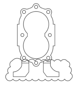

雲マーク
[改訂雲マーク] 改訂雲マークのアイコン ツールは、円弧セグメントで構成される雲の形をしたオブジェクトを形成する、閉じたポリラインを作成します。
改訂雲マークを使用して、各図面の特定の変更や部分に注意を促すことができます。
改訂雲マークの例
