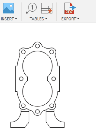

[改訂雲マーク]コマンドを使用して雲の形をしたオブジェクトを作成し、Fusion の[図面]作業スペースで各図面の特定の変更や部分に注意を促す方法について学習します。
  1. [テーブル] > [改訂雲マーク] 改訂雲マークのアイコン を選択します。
  2. 改訂雲マークの最初の点をクリックして指定します。
  3. 改訂雲マークの次の点をクリックして指定します。
  4. (省略可能)改訂雲マークの点の指定を続けます。
  5. Enter を押すか、緑のチェックマークをクリックして、[改訂雲マーク]コマンドを完了します。
改訂雲マークがシートに表示されます。
注: 改訂雲マークはビューとともに移動しません。基本的には、図面の上に配置されるスケッチです。
改訂雲マークを編集する
  1. 編集する改訂雲マークを選択します。
  2. 改訂雲マークのサイズと外観を修正するには、グレーのグリップを使用します。
  3. 雲マークの外側をクリックすると編集が終了します。
