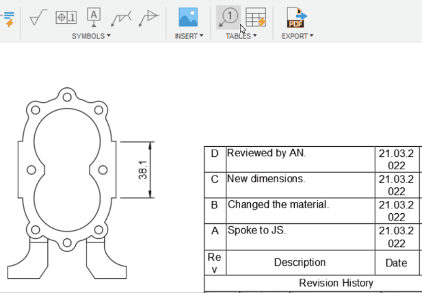

  1. [テーブル] > [改訂マーカー] 改訂マーカーのアイコン を選択します。
    [改訂マーカー]ダイアログが表示されます。
  2. (省略可能)さらに改訂を選択する場合は、 [改訂] ドロップダウンから別の改訂を選択できます。
  3. オブジェクトを選択するか、改訂マーカーを配置する点を指定します。
  4. [閉じる]をクリックして、[改訂マーカー]コマンドを完了します。
シートに改訂マーカーが配置されます。
改訂マーカーを編集する
  1. 編集する改訂マーカーをダブルクリックします。
  2. [リビジョン]ドロップダウンから、別のリビジョンを選択します。
  3. [閉じる]をクリックします。
