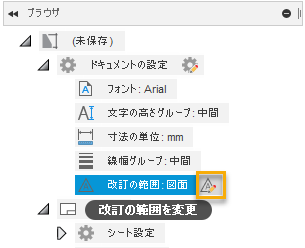

改訂の範囲を変更する
ブラウザで[ドキュメントの設定]ノードを展開します(まだ展開していない場合)。
[改訂の範囲]ノードにカーソルを合わせ、その横にある[改訂の範囲を変更]アイコンをクリックします。
[ドキュメントの設定]ダイアログが表示され、ダイアログの[改訂履歴]セクションが展開されます。
[改訂の範囲]を調整します。
- [図面](シートから図面へ): すべてのシートから既存の改訂テーブルと改訂マーカーが削除されます。必要に応じて、図面の各シートに同じ改訂履歴テーブルを追加します。
- [シート](図面からシートへ): 既存の改訂マーカーと改訂テーブルはすべて残ります。必要に応じて、各シートの改訂履歴テーブルを修正し、図面の各シートで異なる改訂履歴テーブルが使用されるようにします。
番号付けを調整します。
[OK]をクリックします。
