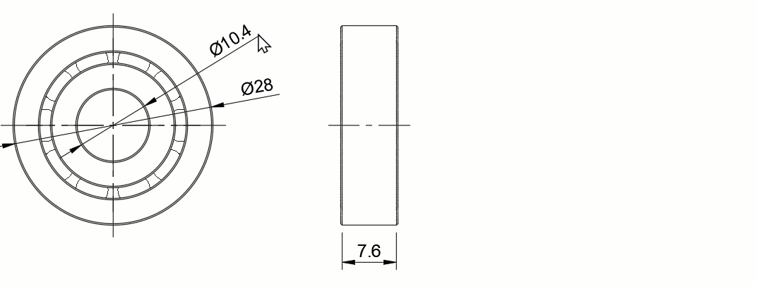

    テーブルがシート上に表示され、コンフィグ済みデザインからの情報が取り込まれます。
    コンフィギュレーション テーブルの例
