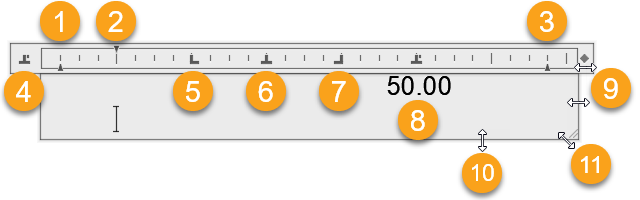

マルチ テキスト ボックスの図
  1. 先頭行のインデント マーカー: ドラッグすると、各段落の先頭行が左からインデントされます。
  2. ぶら下げインデント マーカー: ドラッグすると、各段落の先頭行を除くすべての行が左からインデントされます。
  3. 右インデント マーカー: ドラッグすると、すべての行が右からインデントされます。
  4. タブ スタイル切り替え: クリックすると、さまざまなタブ スタイルに切り替わります。
  5. 左タブ ストップ: ルーラーをクリックすると、テキストをその位置の左エッジに位置合わせするタブ ストップが配置されます。タブ ストップの位置を調整するには、タブ ストップをルーラーに沿ってドラッグします。タブ ストップを削除するには、タブ ストップをルーラーの外にドラッグします。
  6. 中央タブ ストップ: ルーラーをクリックすると、テキストの中央をその位置に位置合わせするタブ ストップが配置されます。
  7. 右タブ ストップ: ルーラーをクリックすると、テキストをその位置の右エッジに位置合わせするタブ ストップが配置されます。
  8. 小数点タブ ストップ: ルーラーをクリックすると、テキスト内の小数点をその位置に位置合わせするタブ ストップが配置されます。
  9. 水平ハンドル: ドラッグすると、テキスト ボックスのサイズが水平方向に変更されます。

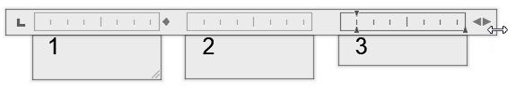

    • 複数列の場合、ルーラーのハンドルを最後の列の上にドラッグすると、列の間隔が調整されます。
      列の間隔の例
  10. 垂直ハンドル: ドラッグすると、テキスト ボックスのサイズが垂直方向に変更されます。
  11. コーナー ハンドル: ドラッグすると、テキスト ボックスのサイズが水平方向と垂直方向に変更されます。
