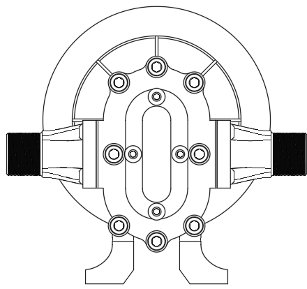

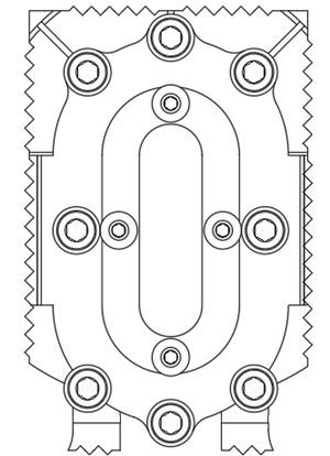

前にビューをクロップ 後にビューをクロップ
クロップ前のビュー クロップしたビュー
