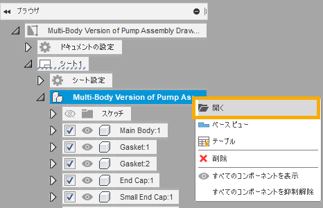

ブラウザからデザインを開く
  1. ブラウザで、開くデザインにナビゲートします。
  2. デザインを右クリックし、[開く]を選択します。
    ブラウザから開く
    デザインが、そのタブに開きます。

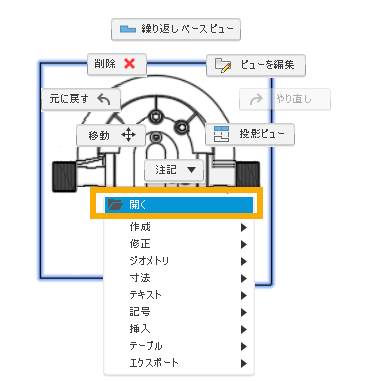

図面ビューからデザインを開く
  1. デザインを開く図面ビューを選択します。
  2. 図面ビューを右クリックし、[開く]を選択します。
    図面ビューから開く
    デザインは、そのタブおよび対応する作業スペースで開きます。
注: 図面ビューに表示される外部コンポーネントが 1 つのみの場合(その他のすべてのコンポーネントはそのビューでは省略)、そのコンポーネントのソース デザインは独自のタブで開かれます。
