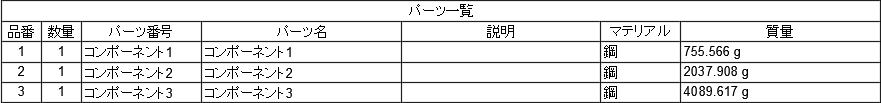

プレースホルダ テーブルの例
図面テンプレートから図面を作成すると、プレースホルダ テーブルによって、新しい図面で参照されるデザイン アセンブリの情報が自動的に入力されます。
