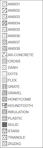

パターン
ドロップダウン リストからハッチング パターンを選択します。
ハッチング パターン
