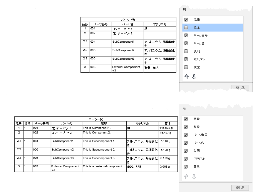

列
パーツ一覧に表示する列を選択し、列の順序を調整します。
- [品番]: 図面ビューでバルーンを持つコンポーネントを識別するための項目番号を表示します。
- [数量]: アセンブリ内のコンポーネントの数量を表示します。
- [パーツ番号]: アセンブリ内のコンポーネントのパーツ番号を表示します。
- [パーツ名]: アセンブリ内のコンポーネントのパーツ名を表示します。
- [説明]: アセンブリ内のコンポーネントの説明を表示します。
- [マテリアル]: アセンブリ内のコンポーネントの物理材料を表示します。
- [質量]: アセンブリ内のコンポーネントの質量を表示します。
列の横にあるチェックボックスをオンにすると、その列がパーツ一覧に含まれます。
列の横にあるチェックボックスをオフにすると、その列がパーツ一覧から除外されます。
選択した列をパーツ一覧の左に移動するには、[上]矢印をクリックします。
選択した列をパーツ一覧の右に移動するには、[下]矢印をクリックします。
