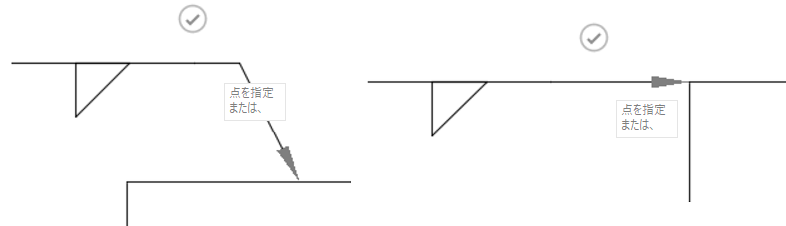

  3. 始点の位置をクリックします。
    注: 選択したエッジの範囲内で始点を指定し、エッジからまっすぐ伸びる引出線を作成します。または、エッジの範囲外の始点を選択し、引出補助線を作成します。
    溶接の例
  4. もう一度クリックして次の点を指定します。
