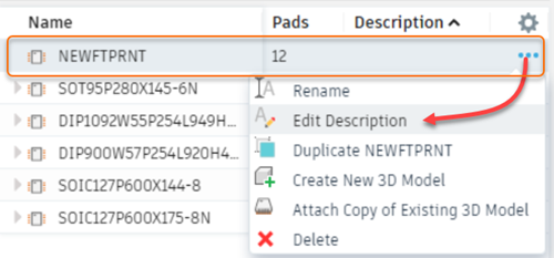

- [コンテンツ マネージャ]で、フットプリントの行を右クリックし、[説明を編集]をクリックします。説明を入力して、フットプリントを完成させます。
