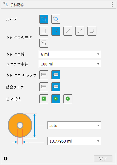

    1. [PCB]作業スペースで、 [デザイン] > [配線] > [手動配線] 手動配線のアイコン をクリックします。
    2. キャンバスの下にあるツールバーで、ドロップダウン リストから [違反を無視] 違反を無視のアイコン を選択します。

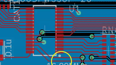

    3. コンポーネント RN4U1 の間の信号をクリックします。信号がトレースに変換されていることに注目してください。デザイン ルール チェック違反が生じる既存のトレース、パッド、またはオブジェクトをオーバーラップさせることができます。クリックして、トレースのセグメントを開始、終了、および作成します。
    4. コンポーネント RN4U1 の間に 2 番目のトレースを作成します。最初に作成したトレースと交差するトレースのセグメントを作成します。ビデオに示されているとおりです。
      違反を無視

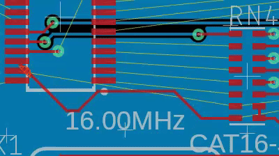

  6. [プッシュと挿入] オプションを使用してルートを作成します。このオプションは、既存のトレースを移動して、選択した信号を配線するスペースを空けます。
    1. [配線解除] 配線解除のアイコン を使用して、前の手順で作成したルートを削除し、配線を再作成できるようにします。
    2. [デザイン] > [配線] > [手動配線] 手動配線のアイコン をクリックします。
    3. キャンバスの下にあるツールバーで、ドロップダウン リストから [違反をプッシュ] 違反をプッシュのアイコン を選択します。
    4. コンポーネント RN4U1 の間に複数のルートを作成します。配線上のセグメントを作成する際、作成中のセグメントは、配線ルールに違反しないように他の障害物を経路から押しのけます。
      注: 進行方向へのプッシュや挿入ができなくなった場合、黄色の半円が表示されます。
  7. ルートを作成する際に、 [トレースの曲げ] オプションを変更します。既定の 45 度の曲げが最も使用されます。ただし、さまざまな曲げが必要な場合があります。[コーナー半径] 設定は、3 つのトレースの曲げタイプのサイズに影響します。
    3. [違反を回避] 違反を回避のアイコン を選択します。
    4. コンポーネント RN4U1 の間のルートの作成を開始します。セグメントを作成するときに、トレースの曲げタイプを変更します。曲げスタイルを切り替えるには、 [Ctrl] を押しながら右クリックします。
  8. ルートを作成する際に、 [トレース幅] オプションを変更します。現在のトレースの経路に基づいて、トレースの幅の変更が必要になる場合があります。
    2. [デザイン配線] > [手動配線] 手動配線のアイコン をクリックします。
    4. コンポーネント RN4U1 の間のルートの作成を開始します。セグメントを作成するときに、[手動配線]ダイアログの[トレース幅]ボックスでトレース 幅を 12 mil に変更します。
    5. セグメントの作成を続行します。
  9. 配線を作成する際に、 [ビア] オプションを変更します。ビアは、使用可能な信号画層間で配線される信号を移行するために使用されます。[ビア]オプションでは、ビアの形状を定義できます。既定のオプションは丸い形状です。
    4. RN4U1 の間の信号の配線を開始します。信号を配線しているときに [Space] を押します。ポインタにビアが表示されます。
    5. クリックしてビアを配置します。
    6. 移行した画層上で配線を続行します。

  10. [ループ削除] オプションを使用してルートを編集します。ループ オプションを使用すると、既存のトレースを配線する際に、保持または削除することができます。[ループ削除]オプションを選択すると、既存のトレースの経路を再設定することができ、元のトレースは削除されます。
    4. [手動配線]ダイアログで、 [ループ保持] ループ保持のアイコン をクリックします。
    5. 信号の 1 つを選択して、完全に配線します。
    6. 配線が完成したら、配線された信号の任意のセグメントをクリックします。新しい配線が元のトレースから分岐することがわかります。
    7. クリックすると配線が終了します。ループされたセグメントは残ることに注目してください。
    8. [手動配線]ダイアログで、 [ループ削除] ループ削除のアイコン をクリックします。
    9. 前に行ったのと同じ始点と終点の間に別のトレースを作成します。トレースの 1 つが修正され、削除されることを示しているのがわかります。
