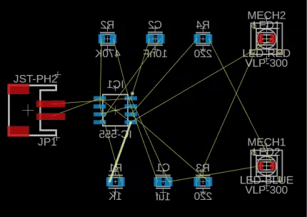

  1. エアワイヤの位置を最適化します。
    1. [デザイン] > [ポリゴン] > [銅箔ベタ] 銅箔ベタのアイコン をクリックします。
      このツールは、エアワイヤ(黄色の線)のルートを最適化します。

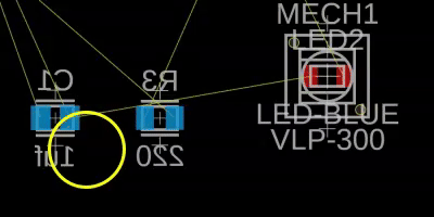

  2. 手動でルートを作成します。
    1. [デザイン] > [配線] > [手動配線] 手動配線のアイコン をクリックします。
    2. LED1 のピンの 1 つをクリックします。
    3. ポインタをドラッグして、赤色の線がルートの作成場所をどのように示し、エアワイヤがルートの終端にあるピンに向かってどのようにガイドするかを確認します。
    4. 黄色のエアワイヤの終端にある 2 番目のコンポーネントのピンをクリックします。
    5. 続けて 3 つまたは 4 つの追加のルートを作成します。

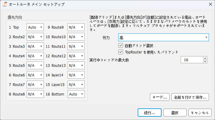

    2. [デザイン] > [クイック配線] > [オートルータ] オートルータのアイコン をクリックします。
      オートルータ
      注: この基板は 2 層基板のため、Top 画層と Bottom 画層が基板の配線に使用される 2 つの画層になります。
    3. [作用力][高] に設定します。この場合、CPU の使用量が増えますが、このデザインでは非常に高速になります。
    4. [続行]をクリックします。
    5. [ルーティング バリアント]ダイアログで[開始]をクリックします。
    6. 矢印キーを使用して、ルーティング バリアントをスクロールします。

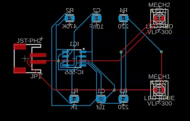

    7. 100% に最適化されたルートを選択します。通常、ビアの数が少ない方が良いと言えます。
      ルートを自動的に作成する
    8. リストから最適なルートを選択し、 [ジョブを終了] をクリックしてそのルートを配置します。
