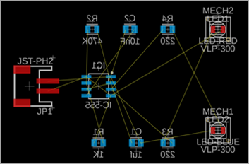

このアクティビティでは、回路基板上にコンポーネントを配置し、ミラー化します。正確な位置は重要ではありませんが、LED、LM555ND タイマー、および JSTPH2 は、示されている相対的な位置に配置する必要があります。また、抵抗器やコンデンサも、他のコンポーネントとの位置関係が示されている通りに配置する必要があります。
コンポーネントの位置
PCB コンポーネントの位置。

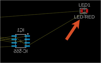

  2. PCB 上の LED の位置を決めます。
    1. [デザイン] > [修正] > [移動] 移動のアイコン をクリックします。
    2. LED1 のハンドルをクリックしたままにします。
    3. 図のように、PCB 上の LED をドラッグします。
      最終 LED 位置

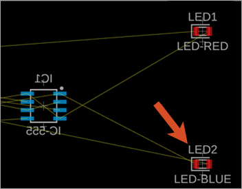

    4. LED2 のハンドルをクリックしたままにします。
    5. 図のように、PCB 上の LED をドラッグします。
      最終 LED 位置

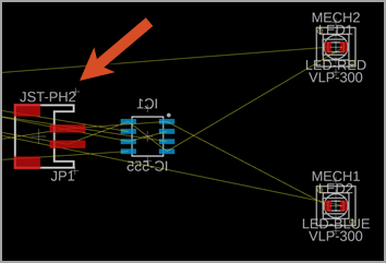

  4. PCB 上の JSTPH2 の位置を決めます。
    1. JSTPH2 のハンドルを 1 回クリックして、コンポーネントを 90 度回転させます。
    2. [デザイン] > [修正] > [移動] 移動のアイコン をクリックします。
    3. JSTPH2 のハンドルをクリックしたままにします。
    4. 図のように、PCB 上の JSTPH2 をドラッグします。
      JSTPH2 の位置

      完成した PCB
アクティビティ 2 のサマリー
このアクティビティでは、PCB のコンポーネントを配置し、ミラー化しました。
