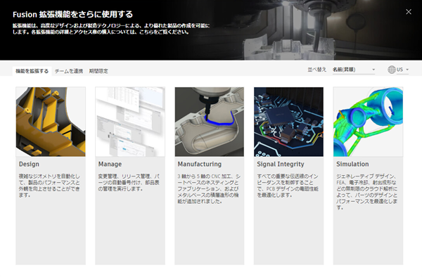

  1. 右上隅のアプリケーション バーで、[拡張機能] 青色の拡張機能アイコン をクリックします。
    アプリケーション バー
    [購入マネージャ]画面が開きます。
    拡張機能管理

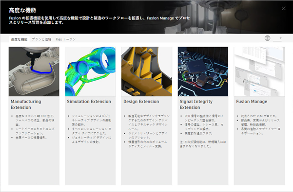

  2. アクセス権を購入する拡張機能をクリックします。
    注: Fusion Signal Integrity Extension は、新規購入には含まれなくなりました。
    [概要]タブが表示され、拡張機能に関する情報(含まれる機能、その利点、使用可能なアクセス オプションなど)が表示されます。

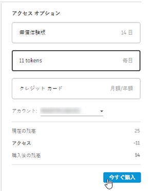

  3. [アクセス オプション]セクションで、24 時間のアクセス権の場合は[トークン]をクリックし、月単位または年単位のアクセス権の場合は[クレジット カード]をクリックします。
  4. [トークン]をクリックした場合、次の操作を実行します。
    1. Flex トークンの支払いに使用するアカウントを選択します。
    2. [今すぐ購入]をクリックします。
      アクセス オプション - トークン
      ヒント: 購入に失敗した場合は、十分なトークンがあるかどうかを確認してください。トークンはオンラインまたはオートデスク パートナーを通じて購入できます。

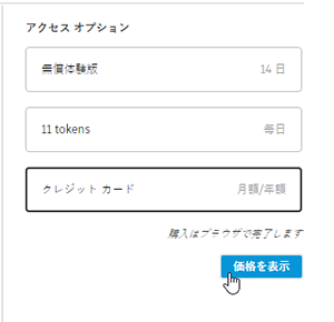

  5. [クレジット カード]をクリックした場合は、次の操作を実行します。
    1. [価格を表示]をクリックします。
      アクセス オプション - クレジットカード
      既定のインターネット ブラウザにショッピング カートが表示されます。
    2. 画面上の指示に従って、契約期間の選択を含むカートの編集を行い、Autodesk Account にサインインし、支払い詳細を入力します。
    3. [注文の送信]をクリックします。
ヒント: クレジット カードを使用してオンラインで拡張機能へのアクセス権を購入する際にサポートが必要な場合は、ストアのヘルプを参照するか、お問合せください

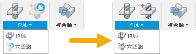

拡張機能へのアクセス権を購入すると、追加機能が追加され、追加された機能の横に表示されるエクステンション アイコン エクステンション アイコン(小) が通常のアイコンに置き換えられます。次に例を示します。
イメージ
